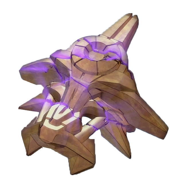

Итак, Маска Абсолютной Силы готова. Я, как и писал, сделал её несколько другой, чем в оригинале, мне даже пришлось изменить шаблон.
Фотографии процесса:
Готовая Маска. Она получилась не зловещей, но, на мой взгляд, и не должна выглядеть таковой. Куда будет направлена сила Маски, зависит прежде всего от носителя.
В процессе обнаружилось, что эта Маска ещё и перевёртыш. Круг на лбу может быть также ртом.
