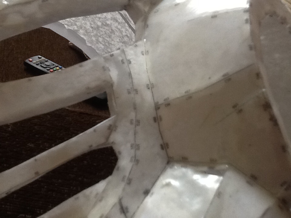

Маторан Код писал(а):
Распечатал себе Акаку. Просто посмотрел на Куалси и Игнику, и понял, что это слишком. Не особо понял, как пользоваться цифрами...
Вот так.
image.jpg [ 155.55 Кб | Просмотров: 128 ]
