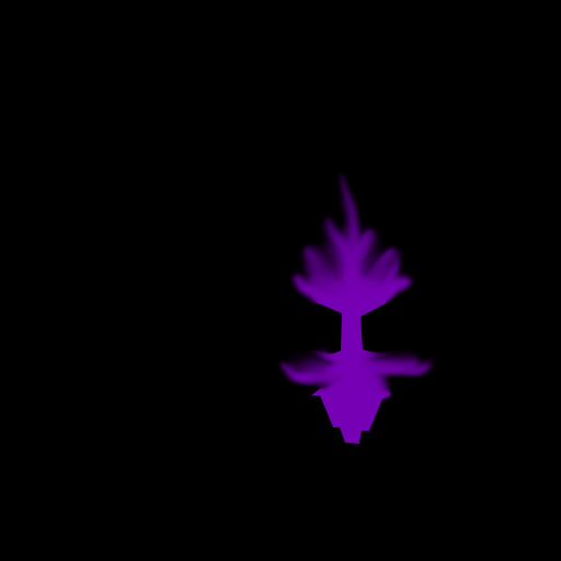

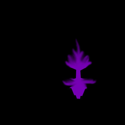

Теперь обратите внимание на её маску. Эффект двухцветности уже назначением стандартных материалов не создашь, нужна текстура. Поэтому к маске пришлось применить модификатор UVW Unwrap, с его помощью визуализировать схему граней, которую потом раскрасить в Фотошопе в текстуру.
Схема граней маски
Готовая текстура маски на основе развёртки координат

Камаэль, качать 3D Max можно с торрента. Да, кстати, предоставляю модель Тайхе в формате 3DS - импортировать в 3D Max. Надеюсь, что она не будет глючить... И да, ещё обязательно сохраните вот эту текстуру маски и укажите к ней путь, иначе маска будет неокрашенная:
