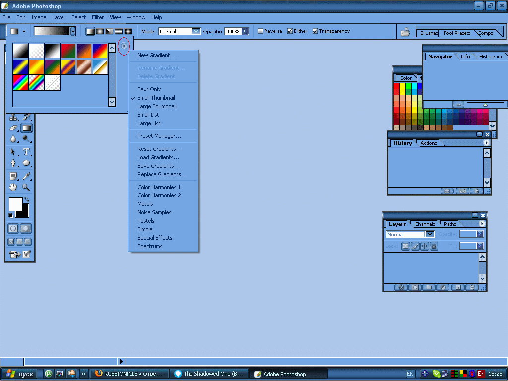

Так-с,я не понял,что можно сделать так что бы градиент переходил ,допустим,от синего цвета к красному?
Нужно указать соответствующие цвета переднего плана и фона - переход будет от первого ко второму. Если установки градиента другие, то нужно выбрать инструмент Градиент, в верхней панели окна Фотошопа будет кнопка градиента со стрелочкой. Вот нажимайте на эту стрелочку, откроется панель градиентов, на которой сбоку опять стрелка - нажимайте на неё, и откроется меню. Там выбрать Reset Gradients. Спросит, надо ли заменять текущие градиенты на градиенты по умолчанию, соглашаетесь. В окошке выбора появятся градиенты по умолчанию, выбирайте там первый - Foreground to Background. Вот и скриншот, как меню градиентов открывать:
gradients.gif [ 100.6 Кб | Просмотров: 30 ]

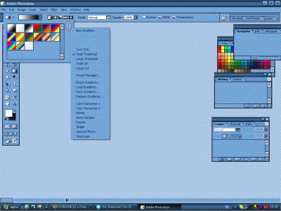

Вообще, создание вот такого эффекта - вещь довольно сложная. Для примера рассмотрим аватар с исчезающим Хищником. Сначала, конечно, берём картинки фона и самого Хищника, совмещаем. Имейте в виду, что персонаж должен находиться в отдельном слое, а не на фоне (фон под ним должен быть нормальным, чтобы его можно было показать...) Вот какую картинку я использовала:
Но я не просто обрезала её до размеров аватара, а вырезала оттуда Хищника и наложила на фон. Короче, изображение из двух слоёв у нас: "полноценный" фон и сам Хищник.
Теперь копируем слой с Хищником и применяем к нему фильтр Sketch - Chrome. Параметры Detail и Smoothness поставить на максимум. Оригинальный слой с Хищником пока надо сделать невидимым, чтобы не мешал (значок "глаз" в окошке слоёв, помните?) Слой с фоном (где только фон) копировать. Для нового (т.е. "хромированного") слоя с Хищником понижаем прозрачность - как вам больше нравится. Но не больше 25%. Потом нужно выделить нашего Хищника, для чего щёлкаем на пустом месте волшебной палочкой, потом инвертируем выделение. Для вящей предосторожности это выделение можно сохранить, но не обязательно - оно потом не будет использоваться.
Не снимая выделения, объединяем прозрачный слой Хищника с копией фона. Опять же не снимая выделения, применяем фильтр Distort - Glass (c настройками экспериментируйте, как лучше выглядит). Потом надо инвертировать выделение и удалить ненужный фон.
Слой с эффектом копируем, в окошке щёлкаем правой кнопкой на копии, выбираем Blending Options, ставим галочку на Inner Glow. В качестве цвета "свечения" указываем чёрный или тёмно-серый, в списке Blend Mode выбираем Dissolve, размер задаём такой, чтобы закрасить всего Хищника. Таких слоёв нужно создать несколько, и для каждого последующего ставить всё меньшее значение Opacity (там же, в настройках эффекта Inner Glow).
Для большей реалистичности несколько раз копируем также и слой с оригинальным изображением Хищника, с каждым разом понижая прозрачность.
Ну и наконец анимация - прилагается PSD-файл, по которому можно увидеть анимационную последовательность, если открыть его в ImageReady, а также готовый аватар. Внимательно смотрите, как совмещены слои, ибо объяснять на словах долго... Можете поэкспериментировать с настройками, чтобы лучше получилось.
Комментарий к файлу: Исходник
